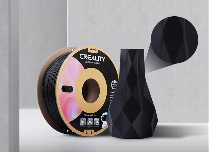

FDM 3D打印机使用什么材料?1.1. PLAPLA(聚乳酸)可用于许多领域,如挤出,注塑,膜拉伸和纺织。它也是最受3D打印爱好者欢迎的3D打印材料。
它是一种可生物降解的热塑性塑料,来源于玉米、甜菜、木薯和甘蔗等可再生资源。因此,基于PLA的3D打印材料比其他塑料材料更环保,甚至被称为“绿色塑料”。
特性:它具有最好的拉伸强度和延伸率。它可以通过各种常见的加工方法进行生产,例如:熔融挤出成型、注塑、吹塑薄膜成型、发泡模塑和真空成型。它与广泛使用的聚合物具有相似的成型条件,并且与传统薄膜具有相同的印刷特性。因此,根据不同行业的需求,聚乳酸可以制成各种应用产品。
优点:
  • 非常容易打印,该材料可以顺畅地从3D打印机喷嘴中流出。
  • 与其他3D打印材料相比,PLA打印温度相对较低,使其更通用、更易于打印。
  • 它为3D打印提供了高质量的表面细节。
  • PLA材料在挤出时不会散发出难闻的气味。

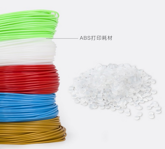

1.2  ABSABS(丙烯腈-丁二烯-苯乙烯共聚物)是仅次于PLA受欢迎的FDM打印材料。这种材料价格低廉、耐用、有弹性、轻便且易于挤出,非常适合3D打印。目前,乐高玩具使用这种材料。
特性:
  • ABS的外观是不透明的象牙色颗粒,无毒、无味、吸水性低,其制成品可涂成各种颜色,且光泽度高达90%。
  • ABS具有优异的性能,其抗冲击强度好,并可在极低温度下使用。
  • ABS是一种无明显熔点的无定形聚合物。
缺点:
  • 在打印ABS的过程中,平台也必须加热。其目的是防止第一层过快冷却而导致翘曲和收缩现象。
  • ABS的另一个缺点是,与其他材料相比,ABS在印刷过程中有毒物质的释放量远高于PLA。
  • 因此,ABS打印过程中,打印机需要放置在通风良好的区域内,或者使用带有空气净化设备的封闭式机箱。
  • ABS不具有抗紫外线能力,在热氧条件下易老化,燃烧ABS塑料易造成空气污染。

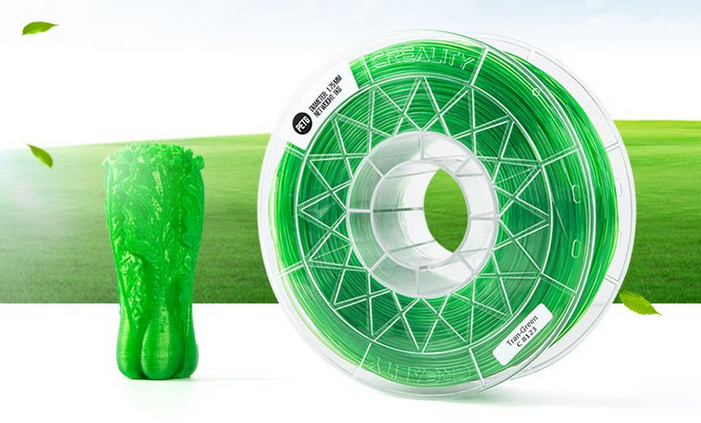

1.3 PETGPETG和PET的区别仅在于字母“G”,它代表添加到材料中的乙二醇。它是一种清洁的无定形热塑性塑料,从PET改性而来,更加坚固耐用。
优点:
  • 层次感好,更平滑
  • 符合食品安全要求,甚至可进行消毒
  • 打印强度高
  • 可回收再利用
  • 耐热性和抗压性良好
  • 耐潮湿
  • 即使在打印过程中过热,也能保持良好的强度
  • 打印温度介于PLA和ABS之间
  • 低收缩率
缺点:
  • 更容易起皱
  • 对紫外线敏感
  • 在176°F(约80°C)时会变软
  • 打印时出现变色(从透明到微暗或半透明)

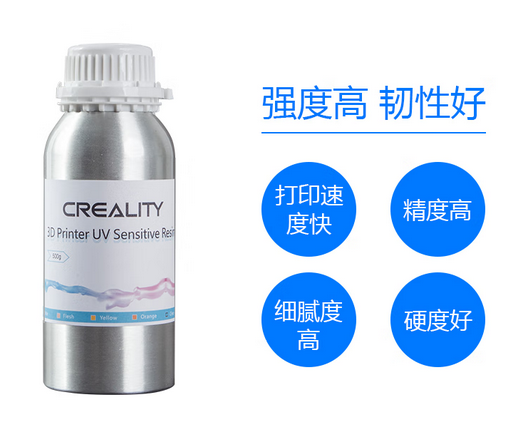

光固化 3D打印机使用什么材料?2.1刚性树脂刚性树脂印刷成型精度更高,固化更稳定,产品表面精细平滑。
特性:
  • 高抗冲击性和抗破裂能力。
  • 耐用坚固。
  • 最适合制造坚固的功能部件。
  • 不建议用于薄壁模型。
  • 与标准树脂相比,取件时可能有些困难。

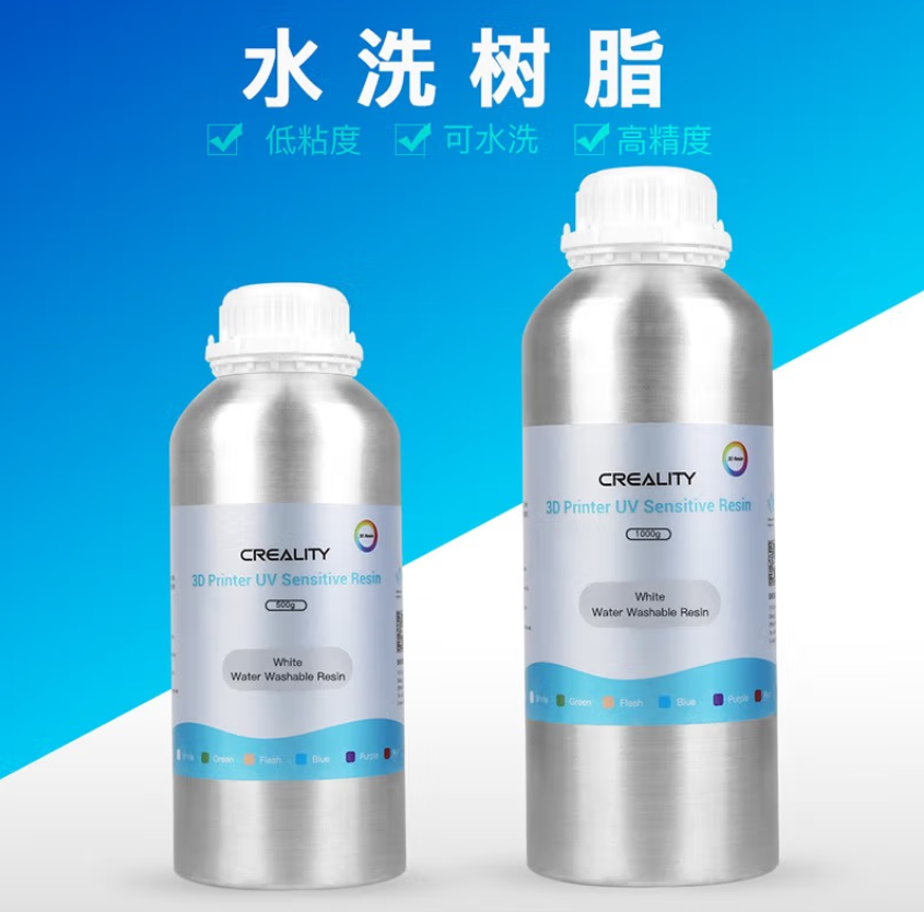

2.2.水洗树脂水洗树脂是一种光敏树脂,可用水清洗,无需用酒精清洗,便于后处理。水洗树脂具有低粘度、可水洗和高精度等特点。可用于动画手工制作、手工艺品装饰等领域。
特性:
  • 精度高、环保、兼容性广、性价比高、成品表面光滑、固化时间短。
  • 低气味,可以直接清洗。
  • 低粘度,流动性好。
  • 色彩丰富,可以定制。
