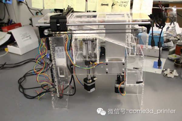

Bastian从2013年底时起就开始致力于开发开源的SlS 3D打印技术,如今已经制造出了一个能正常工作的OpenSLS 3D打印机原型(见下图),该原型机能够打印多种材料。Bastian大部分工作都受到了赖斯(Rice)大学Jordan Miller博士实验室的资助。Bastian说,没有实验室的支持,这一切都是不可能实现的。
一般人在想到选择性激光烧结(SLS)技术时,他们往往将其与大型工业级3D打印机联系起来,印象中价格怎么着也得几十万美元,肯定不是普通人能够玩的起的。以前这种看法是对的。但随着开源3D打印机OpenSLS的出现,这种情况很可能会逆转。
OpenSLS开源SLS 3D打印机
Andreas Bastian称,OpenSLS并不打算成为一个商业产品,希望成为一个开源的3D打印研究平台,使大家在此基础上进一步改善SLS制造工艺”。
那些熟悉SLS技术、或者使用过3D Systems公司大型SLS 3D打印机的人都知道,SLS工艺牵涉到大量的热能参与对象的生成。但是OpenSLS使用了不同类型的技术。Bastian告诉我们,“相反,它采用了与FDM和DMLS相同的方式来避免(热)收缩的问题:把第一层粘接在构建平台表面以提供必要的抑制力,以防止层与层之间的干扰。”
Bastian当前的机器并不使用加热构建室,他的设计也没有考虑支持这方面的功能。不过OpenSLS可以使用更多的材料进行打印。目前Bastian就使用了尼龙和蜡成功地进行了3D打印。他通过将第一层粉末烧结在蓝色胶带上,固定住了打印对象(类似于FFF 3D打印机)。

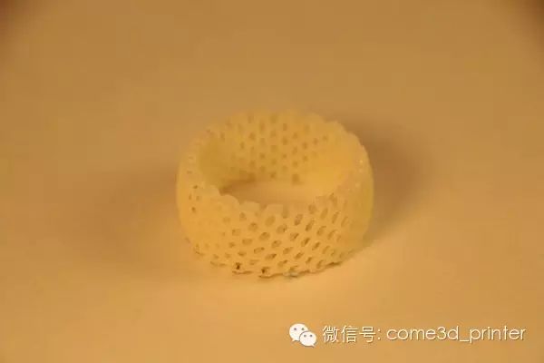

OpenSLS用尼龙粉末打印的零件
那么,制造一台像这样的机器成本是多少?Bastian称他花了不到1.5万美元制造自己的3D打印机。他预计下一代的OpenSLS系统成本还要高一点。不过,他也表示,“由于我目前使用的都是来自高端商用系统的物料和零部件,所以我认为如果有创新技术使用低成本零部件替换它们,那么价格会有很大的下降空间。”
OpenSLS打印的尼龙环
Bastian还认为,类似的OpenSLS系统如果能够经过极客高手进行改装并替换成低成本的零部件的话,成本可以降到3,000—4,000美元,但他似乎并不对这项技术很快成为主流寄予很高的希望。
“我是对桌面型SLS 3D打印机持怀疑态度的” Bastian说。“要想把SLS设备的尺寸降下来需要面对一系列的技术挑战,就目前的技术条件看,操作一台SLS 3D打印机十分复杂,它并不适合放在家里。
